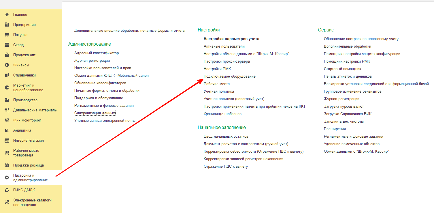

В разделе "Настройка и администрирование", "Продажа розница" -> "Подключаемое оборудование"

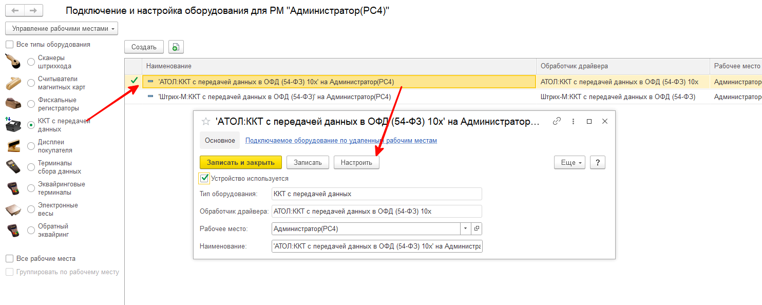

По кнопке рядом с версией ФФД можно выполнить запрос в кассу через драйвер и получить версию ФФД в настройки подключения ККТ автоматически (для работы команды в настройках подключения с момента запуска программы ЮТД не должно быть ни одной операции и обращения к торговому оборудования)
Для касс от производителя Штрих-М определение версии ФФД выполняется полностью автоматически по данным таблиц настроек внутри ККТ, поэтому в настройках подключения ККТ в программе заполнение версии ФФД не требуется. Нужно только убедиться в наличии минимальных версий драйвера и минимальной версии программы с поддержкой ФФД 1.2 по пункту № 1 и 2.
