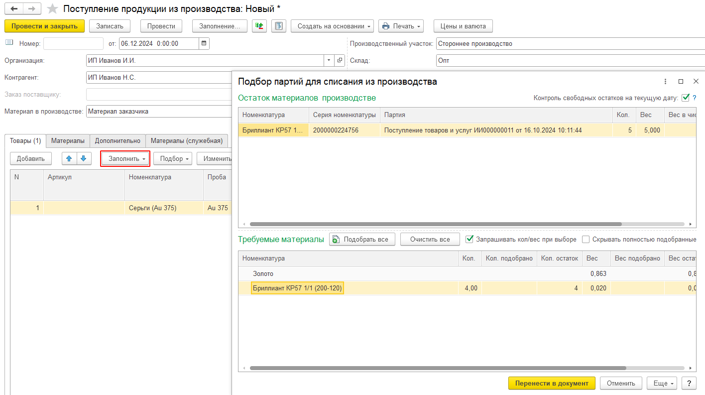

Нужно проверить корректность заполнения документа "Поступление продукции из производства" и наличия списания вставок по регистру накопления "Партии товаров в производстве", где фиксируются партии для списания при успешном проведении документа. Проверить требуется следующее по списку:
У документа поступления из производства должны быть выбраны материалы в производстве "Материал заказчика" или "Металл изготовителя, вставки заказчика" (в случае когда в производстве используются только собственные вставки). Возможен вариант "Собственное производство", но для него нужно заполнять.

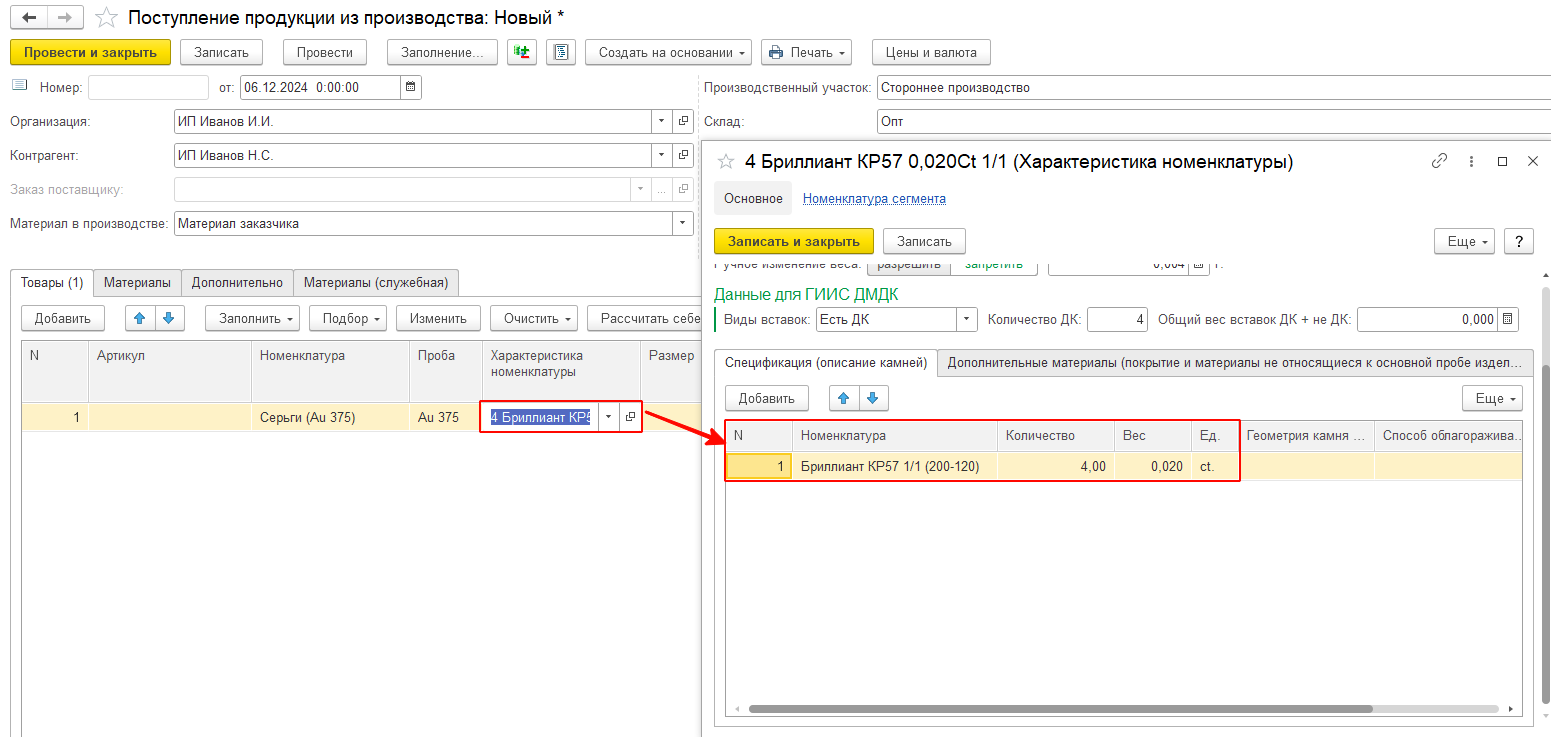

Для списания вставок их необходимо расписывать в характеристике номенклатуры. Номенклатура вставок должна полностью совпадать с номенклатурой вставок на остатках.
Дополнительно в документе можно будет подбирать и списывать вставки по заполненной номенклатуре. Так же по команде "Заполнить" -> "Заполнить партии списания" будет отображаться вставки для подбора и списания.
Отображение партий для списания по вставкам означает, что описание вставок в документе внесено правильно.
