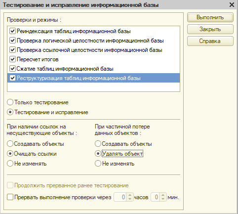

После завершнеия операции необходимо запустить конфигуратор и на вкладке Администрирование запустить обработку "Тестирование и исправление". В обработке необходимо поднять все флаги, выбрать пункт "Тестирование и исправление" и "Очищать ссылки", "Удалять объекты", нажать кнопку Выполнить.
